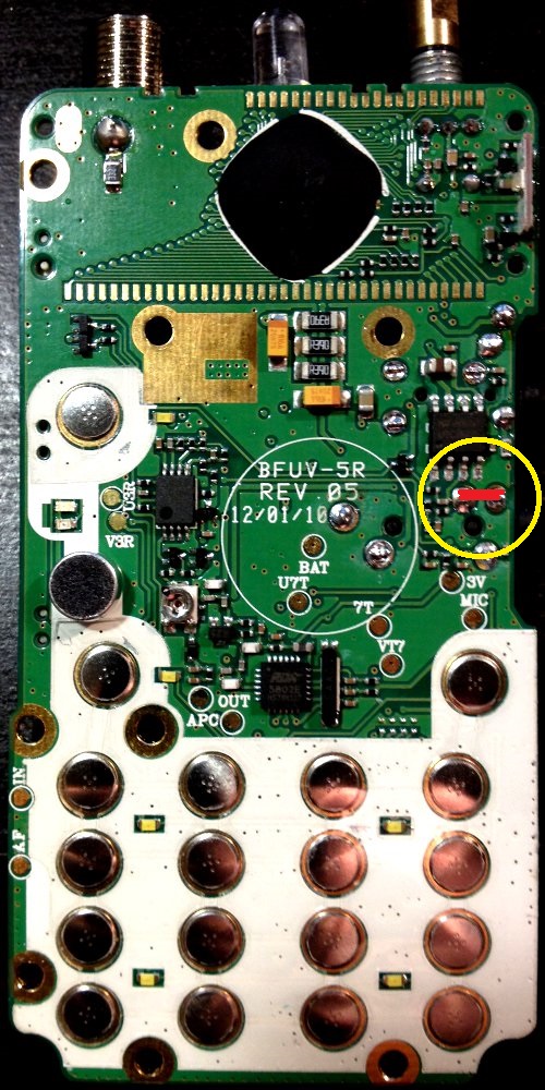

Еще один момент по данным станциям. Бывает, что после использования гарнитуры, не работает динамик. Все дело в разъеме...
Это все лечиться... Делаем перемычку как указано на рисунке и работаем дальше...
