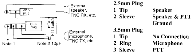

На очередном "марарафоне" порвал гарнитуру, микрофон отлетел,  есть гарнитура от JJ conect  попытался спаять но работает только динамик, микрофон не хочет. Подскажите что с чем спаять чтоб заработало.
