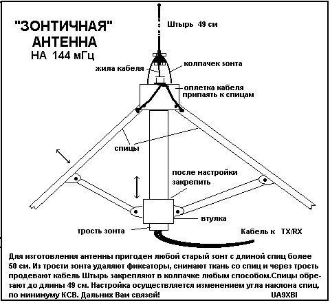

Лето закончилось, можно использовать зонтик для нужд радиосвязи  ;D
хорошая мысль, есть такая антенна из зонтика, описание её есть в сети.
