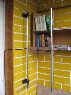

Самая простая и наилегчайшая антенна всех времен и народов (Для ленивых). Сделать можно из подручных средств.
Вертикальный диполь, 144+430 мГц, 2 мм медный прут.
Технология Open Sleve, диполь на 144 МГц и рядом с ним один или два неразрезных вибратора на 430 МГц.
Оригинальная антенна, но это если на 35 этаже живешь, а так хоть бы на конек балкона поставил. Кругом стены....
