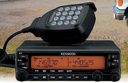

хоть фото репы пришедшей выложили бы???????????
#164
Вот сам аппарат, который будет работать на репе.
КРАТКАЯ ИНФОРМАЦИЯ О ТЕХНИЧЕСКИХ ХАРАКТЕРИСТИКАХ:
Диапазоны: 144/430 MHz
TX: 144-146 & 430-440 MHz
RX: 118-524 & 800-1300 MHz
Modes: F3E (FM), F2D
Выходная мощность:5/10/50 вт
Число ячеек памяти: 1010
Приём на двух диапазонах (VxV, UxU)

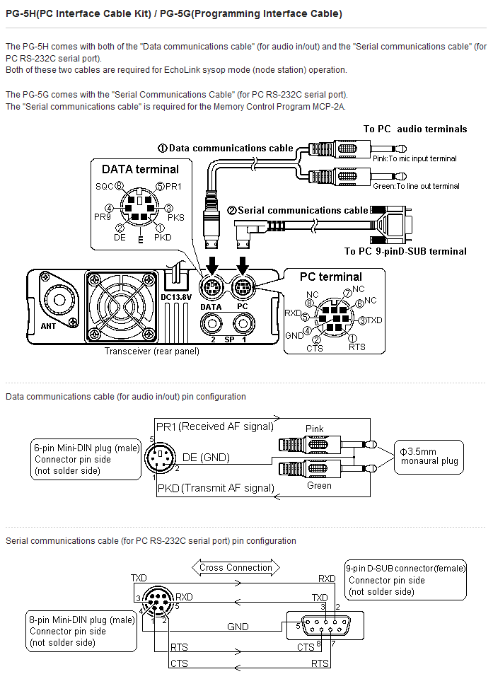

Поддержка технологии Эхолинк:
EchoLink® MEMORY (AUTOMATIC DIALER)
EchoLink® Sysop MODE FOR NODE TERMINAL OPERATION
MULTIPLE SCAN
INVERTIBLE FRONT PANEL
CHOICE OF 2 BACKLIGHT COLORS (AMBER/GREEN) FOR THE LCD PANEL
104-CODE DIGITAL CODE SQUELCH
"FIVE-IN-ONE" PROGRAMMABLE MEMORY
Потребляемый ток (источник питания +13.8 v):
TX Less than 13 A (Hi-Power), Less than 5 A (Low-Power
RX Less than 1.2 A
Диапазон рабочих температур: -20 ... +60 °C
Масса: 1.5 кг
