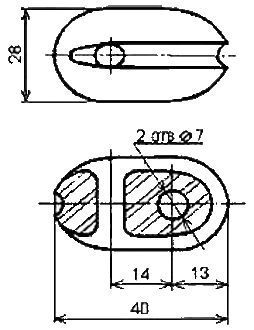

   jpg орешковых изоляторов?
Орешковый изолятор:
Такелажные изоляторы ИAО-2 предназначены для установки между двумя работающими на растяжение тросами оттяжек радиомачт или для антенного провода.
Изолятор также имеет название - Изолятор орешковый ИТО- 3 /БАРС 601
Изолятор незаменимая вещь для радиолюбителей при антенных работах.
Во-первых, для самостоятельного изготовления полотен антенн.
Во-вторых, для  изготовления оттяжек, с помощью  изоляторов, разбивают оттяжки, чтобы они не влияли  на работу антенны. Это очень важно делать, многие считают что ерунда, а потом удивляются почему их антенны работают плохо.
Расчитать растояние между изоляторами просто , длина волны делить на 8.Например для диапазона 28Мгц примерно 1.5 метра.  Вы можете найти в разделе антенные мачты,установочны наборы оттяжек для разного типа мачт.
