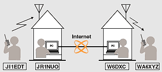

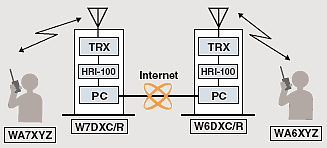

Кто-нибудь сталкивался с таким видом связи. http://www.echolink.ru/articles/wires.php
WIRES™-II представляет собой систему, использующую возможность обмена голосовыми сообщениями через Интернет, в качестве моста между удалёнными друг от друга станциями. Теперь там, где дальность симплексной и связи через репитеры была по существу ограничена локальной зоной уверенного приёма, система WIRES-II делает возможным использовать сеть Интернет в качестве канала дальней связи, позволяющего с помощью вашей носимой или мобильной радиостанции установить радиосвязь между городами, странами и континентами. Благодаря системе WIRES™ расстояние между мобильными или носимыми корреспондентами перестаёт иметь  значение и наш мир начинает казаться не таким большим, как есть на самом деле!
___________________________________________________________________

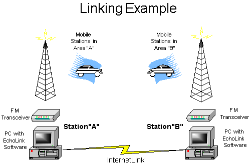

EchoLink (Эхолинк) - это международная радиолюбительская интернет система коммуникаций, созданная на базе технологии Voice-over-IP (VoIP). Программное обеспечение позволяет связываться из любой точки Земного шара с компьютера на компьютер, а также с мобильной или стационарной радиостанции через локальные репитеры или симплексные радио ретрансляторы, подсоединенные к системе Эхолинк.
Какие плюсы и минусы. Эхолинк и WIRES™-II это не одно и тоже? Носитель один, интернет.
Хотелось бы узнать мнение человека, который работал с данными системами. :P

Это работает также как  и  эхолинк  только с дополнительной "преблудой"  WIRES™- II , отдельное оборудование за которое надо ещё выложить немножечко зелёных.
Вполне неплохо можно обойтись без этого железа.
Комплект аппаратуры WIRES-II (HRI-100 контроллер, комплект соединительных кабелей, мануал, CD ROM Software)
Трансивер (желательно со стандартным разъёмом для подключения TNC). Например: YAESU FT-8900R, FT-817, FT-847, FT-897 или др.
Подробно здесь http://echolink.ru/articles/wires.php
