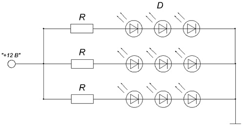

Последовательное подключение светодиодов:
R - резистор, D - светодиод
Если Вам необходимо подключить несколько светодиодов, то лучше всего использовать последовательный вид подключения. Резисторы таким образом подбираются с меньшим номиналам, нежели при подключении резистора на каждый светодиод.
Последовательное подключение предполагает подключение одного резистора на группу светодиодов (желательно не больше 3-х штук, светодиоды должны быть одного типа), тем самым можно получить меньший потребляемый ток и более грамотную компоновку устройства.
