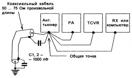

Кто-то из народа интересовался заземлением, вот еще одна интересная статейка, про ЭТО:
Важную роль на радиостанции играет заземление. В радиопередающих устройствах желательно использовать также и высокочастотное заземление (рис.1).
"Общую точку" — шасси ATU (Согласующее Устройство) соединяют согласно схеме с корпусом РА, трансивера, контрольного приемника, электронного ключа и т.д. Провод применяют диаметром 2...3 мм, медный, одножильный или многожильный. Обязательно применение провода в изоляции.
 Кабель — коаксиальный, 50-75 Ом, диаметром 8...12 мм, длина — произвольная, но лучше короче. Конденсаторы С1 и С2 по 1000 пф (Uраб=1...6 кВ). Требование к этим конденсаторам - способность работать в цепях с реактивной составляющей, например К15У, хотя при отсутствии на станции Мощного Усилителя класса ГУ-43Б или ГС-35Б, можно ограничиться высоковольтными керамическими конденсаторами или слюдяными типа КСО-13.
 Если в составе р/станции нет ATU, то "Общей точкой" соединения блоков будет PA, т.е. УСИЛИТЕЛЬ, но не ТРАНСИВЕР. В качестве заземления не следует использовать батарею центрального отопления. В худшем случае можно использовать кран (трубу) холодной воды, в лучшем — заземленный контур здания.
Иногда в системе ВЧ-заземления фигурирует устройство "Искусственная Земля" (Artificial Ground), которое является весьма эффективным ВЧ заземлением. С его помощью устраняют реактивную составляющую на участке между "Общей точкой" и реальной землей, искуственно приближая "Землю" непосредственно к радиостанции.
 Выполнив межблочное соединение, как показано на рис.1 (за исключением С1, С2 и коаксиального кабеля), изготавливают устройство, показанное на рис.2, корпус которого устанавливается на ножки из изоляционного материала.
L1 — 22 витка на кольце с проницаемостью 50...400, диаметр провода — 0,15...0,22 мм. Диаметр кольца некритичен. Витки располагают равномерно по окружности кольца. Через кольцо продевается провод, соединяющий X1 и L2.

При использовании устройства Искусственная Земля (рис.2) "Oбщую точку" — шасси ATU — соединяют толстым медным проводом с обычным заземлением, например с контуром здания, тем самым выполняют соединение по постоянной составляющей - это общее требование для электрооборудования, а Х2 (Выход Устройства Искусственная Земля) соединяют тоже с "Землей", но уже в другом месте, например с краном холодной воды или подключают противовесы длиной 1/4 длины волны для каждого диапазона. Настройка производится по МАКСИМУМУ показаний прибора М-1.
При использовании только схемы на рис.1, центральная жила кабеля обеспечивает заземление по постоянной составляющей, а оплетка по переменной, по ВЧ составляющей.
Следует отметить, что устройство с регулирующими элементами на рис.2 работает гораздо эффективнее, чем на рис.1.
Использование любой из схем ВЧ заземления способствует повышению эффективности радиостанции в плане устранения таких видов помех, как TVI, помех телефонным аппаратам и звукозаписывающей аппаратуре.
