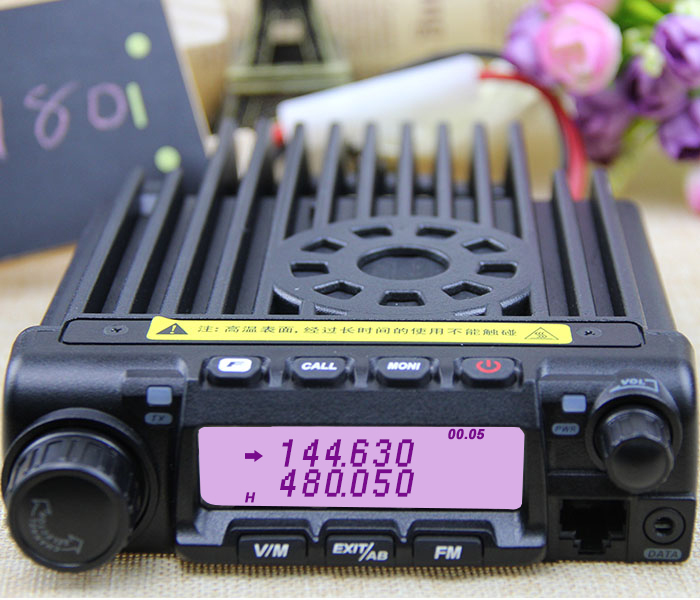

SHOUAO TS-5R
Evgen
#380
Вроде ее обсуждали на www.radioscanner.ru
Заявленная мощность 144 - 40/430 - 30 ватт, но на самом деле думаю, что меньше....
Корпус от WACCOM WM-9000

Мини трансивер QYT KT8900
#382
Вот ссылка: QYT KT-980
lpd.radioscanner.ru/topic26429.html
Самый объективный отчет от PD0AC: https://hamgear.wordpress.com/2015/01/29/review-qyt-kt-uv980/
