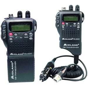

Уважаемые, кто пользуется радиостанциями СИ-БИ диапазона, а конкретно этим аппаратом. Против данного девайса ничего против не имею. Но после осмотра хотелось бы внести некоторую ясность в данный девайс.
Это чисто Американское изделие, т.е. аналог ALAN-42, или Midland T40604-40-Channel Hand-Held CB , но только без ЧМ-модуляции.
Аппарат отвечает всем требованиям современных технологий и схемотехнике, но есть одно НО.
Но, к сожалению данная радиостанция поддерживает только АМ - амплитудную модуляцию. Т.е. если вы будете работать в черте города, то все помехи ваши !!! Особенно ЛЭП, высоковольтные провода, свечи зажигания ВАЗ-2110, импульсные помехи и т.д. Весь импульсный мусор эфира, вы будете слушать на протяжении всей поездки. А это согласитесь не всегда удобно. Но есть один выход, загрубить шумодав до конца, это решит на время проблему эфирных шумов, но тем самым вы делаете станцию абсолютно глухой. И соответственно не сможете сылшать корреспондента на растояннии в несколько километров, а это не есть гуд.
Так, что данная радиостанция будет работать хорошо за пределами города и в удалении от промышленных зон. (Лес, пересеченная местность и т.д.).
Желательно, чтоб в станции на 27 Мгц, было 2 вида модуляции, "АМ и ЧМ" 8) Недаром дальнобойщики используют 15 канал сетки "С" в АМ модуляции. Т.к. она в некоторых случаях более дальнобойна. Но наличие сильных помех делает ее в городских условиях не лучшим видом связи.
Выбор за вами.
