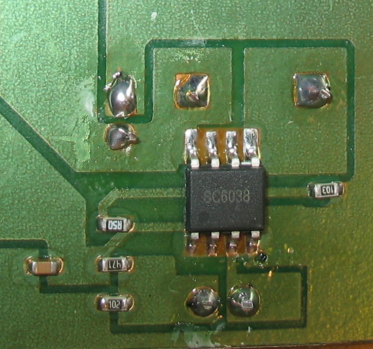

После модернизации модуляция с тангенты оценивается корреспондентами лучше, чем от встроенного микрофона.3. Слабым местом является так-же зарядный стакан.Дело в том, что микросхема контроллера заряда очень сильно греется, вплоть до оплавления пластика нижней крышки и по отзывам часто "горит". Необходимо в профилактических целях сразу насверлить вентиляционные отверстия в нижней и верхней крышке стакана, собрав его обратно через проставки 2-3 мм а на верхнюю поверхность микросхемы контроллера моментным клеем приклеить пластину хотя-бы из оцинковки 3 на 3 см (соответственно заизолировав детали платы) в качестве радиатора.В целом станцией доволен, открывает в Питере из комнаты все репитеры даже на штатную "пипетку".
http://forum.qrz.ru/ukv-tehnika/35964-ukv-baofeng-uv-5r-i-dr-13.html
http://dl2kq.de/trx/2-18.htm - Модернизация по усилению микрофона...
Фото зарядного стакана:
Виновник торжества SC6038
