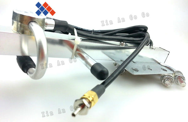

Единственное, пришлось внести модернизацию, для улучшения интернета. Купил свисток HUAWEI 420S, с разъемом  СRC9,  перепрошил его на для всех операторов. Купил эту направленную антенну:
1. частота: 1710-2170 мГц
2. ксвн: <= 1.5
3. gain: 25dBi
4. Polarization тип: вертикальный
5. Номинальная мощность: 50 Вт
6. Входное сопротивление: 50 Ом номинальное
7. размеры: 60 см * 10 см * 5 см
9. Тип кабеля: RG58 (лучший) 100% медь
10. длина: 5 м
11. Тип разъема: CRC9 или другие
12. Установите путь: Адсорбция
13. вес антенны: 386 г
14. применение: Huawei 3 г модем
Можно использовать такие:
Можно конечно использовать такие варианты:
Связь с базовой станцией стала намного устойчивей и естественно возрасла скорость обмена!!!
ЦитироватьТип кабеля: RG58 (лучший) 100% медь
А он на этих частотах разве не должен иметь дикое затухание?
