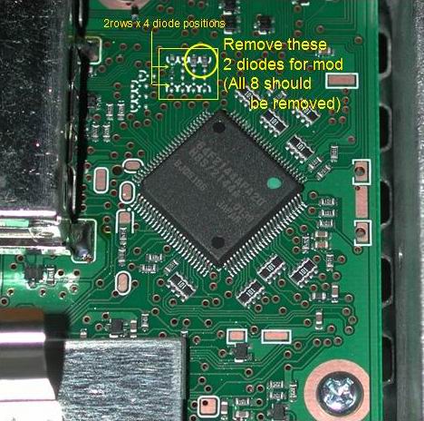

Как и большинство УКВ радиостанций, данный аппарат, то же требует, некоторого паяльного вмешательства.  Для раскрытия, по частоте, управлению и режима "кросс-бенд".
Снимаем крышку радиостанции (вентилятор от себя) и находим на плате 8 диодов, они расположенны чуть выше процессора, в 2 ряда. Удаляем их, согласно информации,
делаем общий сброс и работаем!
Удаляем диоды:
D2045 - Отвечает за функцию "Кросс-бенд".
D2044 - Отвечает за расширенное управление.
D2046, D2047 - Раcскрытие на передачу "TX" 136-174/400-470 МГц.
