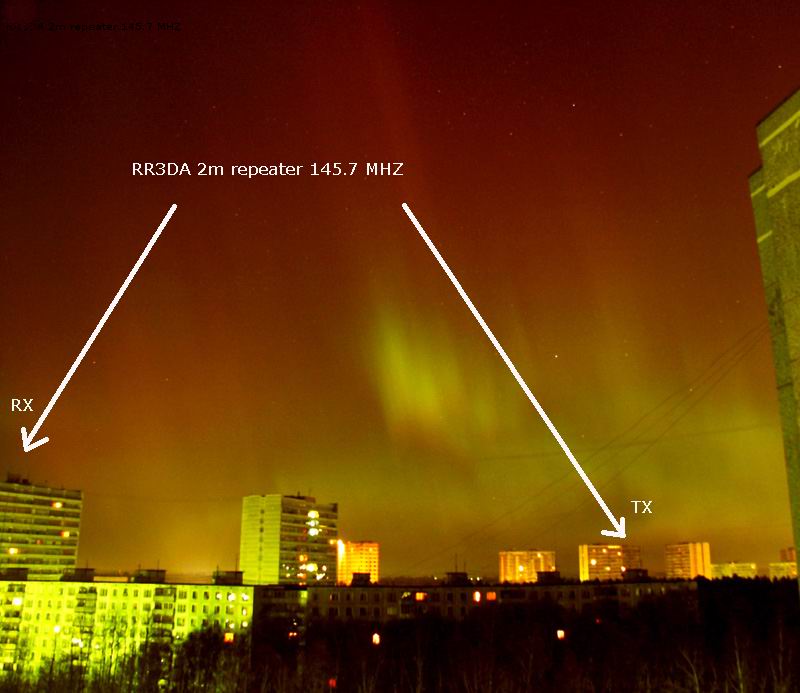

Пионерские варианты построения репы.
Вар.1
Вар.2
Две лпдшки скрученные вместе, у одной включен вокс. Самый простой вариант.
