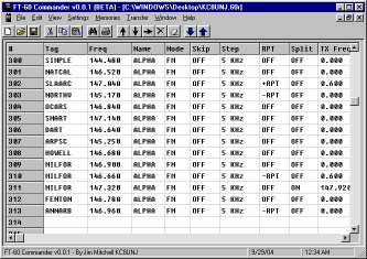

Установил драйвера и программу FT-60 Commander v1.0 на WINDOWS 7. Встала и запустилась без проблем. Ну, а далее начались моменты про которые, возможно не все знают.
