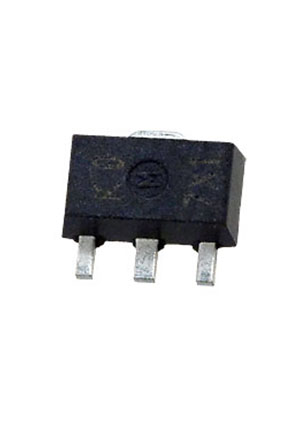

ЦитироватьНа прием работает хорошо, а вот ответить может только с 10-15м. примерно...
Есть мастерская в магазине "Мир связи" (Мишеная 9), но сразу предупреждаю могут взять много, легче будет новую станцию купить.
А так, судя по описанным симптомам, скорее всего выходной транзистов накрылся, надо по приборам  выходную мощность смотреть. По описанию сервис-мануала, там стоит транзистор 2sk3476.  Вот описание транзистора: http://www.allcomponents.ru/pdf/toshiba/2sk3476.pdf
http://www.allcomponents.ru/toshiba/2sk3476.htm
Jeakk
По поводу транзюков: предвыходной 2sk2596, выходной 2sk2595 (вроде так)
Это в оригинале(не китай).
В китайских 2260 три варианта:
1.2sk3475 предвар и 2sk3476 выходной.
2.Бескорпусной вых. транзистор (маркировку не знаю), меняю на 2sk3476 выбросив транзистор по питанию 2sb772
плюс две перемычки (если есть шунтирующий резистор на Gate убираю)
3.Пятивыводный я так понял 2в1 предвар+выходной кто знает маркировку и ещё лучше S-parameter сего девайса отпишитесь буду признателен.
p.s.2sk3476 отлично заменяют 2sk2595 в оригиналах
http://www.cqham.ru/forum/archive/index.php/t-12857.html
В личку отпишитесь мне...
Возможно, транзистор на данную станцию имеет обозначение RD00HVS1
Николай
Ну надо проверить, мож оно так и есть.
Сань спасибо, завтра звякну...
Да посмотри пожалуйста цоколевку, я сегодня YAESU FT-2800M ремонтом смотрел, так там похожий для раскачки предварительного каскада установлен. Но частота меня смущает 175 Мгц. Мне нужеы обозначения на самом транзисторе. Я нашел таблицу маркировки таких элементов, потом гляну.
RD00HVS1, RD07MVS1
