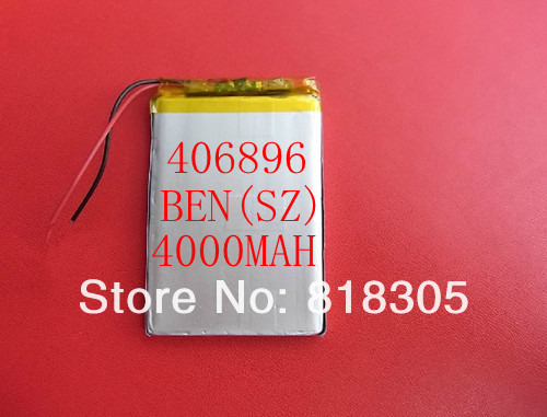

Китай - главный по копированию и подделкам. Иногда эти подделки - не хуже оригинала.  :)  НО!
Обратите внимание, что китайские аккумы часто "имеют" бОльшую удельную ёмкость, чем японские или европейские аналоги.  ;D
