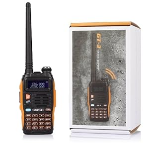

Вышла обновленная версия радиостанции Baofeng GT-3.
Поверхностный перевод:
Fujian Nanan Baofeng Electronic Co., Ltd, ведущий в мире поставщик высокоэффективных приемопередатчиков ветчины сегодня официально представляет ее совершенно новый флагман ‘GT-3’ Двухстороннее Радио, в сотрудничестве с американским партнером по промышленному дизайну Сэйнсоником. Это - издание с ограниченным тиражом, которое предлагает превосходную комбинацию работы, выносливости и стиля.
Используя последний RDA1846S RF IC, GT-3 выделяется в работе реального мира с ее расширенной способностью антивмешательства. Кроме того, GT-3 обеспечивает новую особенность шумоподавления шумов, вызванных серьезными изменениями интенсивности сигнала и устранением тона хвоста, передавая или получая сигналы между 50 гц с 55 гц.
Далее приведенный в действие современным состоянием RDA5802N RF Чип Приемника, GT-3 поставляет идеальный баланс оптимального качества звука с переменными условиями приема и потреблением низкого уровня заряда.
GT-3 также включает UTC TDA2822L Усилитель мощности IC, стремясь к лучшему пользовательскому опыту с низким искажением типа "ступенька".
“GT-3 принесет нашим клиентам окончательное в работе, выносливости и надежности, по стандартным ценам, что даже самые сознательные стоимость пользователи найдут обращение, не говоря уже о его подрывном внешнем дизайне,” сказал г-н Алекс Ван, президент Электронного Baofeng.
Решение проектировать революционное двухстороннее радио относилось ко времени 2012, когда Baofeng праздновал одну миллионную веху продаж своего УЛЬТРАФИОЛЕТОВОГО-5R сериала. После усилий 12 месяцев вместе с SainSonic, Baofeng наконец готов начать GT-3 на рынок, который, как ожидают, создаст потребительское волнение приводящим промышленность набором признаков.
Как издание с ограниченным тиражом, только 50 тысяч единиц GT-3 будут произведены и распределены строго отобранными дистрибьюторами. Первоначально устанавливая розничную цену менее чем 70$, надежды Бэофенга GT-3 будет принадлежать лояльному человеку, увлечённому своим хобби каждого Бэофенга.
Я смотрел на оригинальный УЛЬТРАФИОЛЕТОВЫЙ-5R schematics Baofeng (загрузка здесь). В основном жареный картофель был модернизирован до последних версий. Это могло привести к полным усовершенствованиям, но я должен буду ждать и лично убедиться. Мне, возможно, придется поспешить, только 50.000 доступные единицы!
http://hamgear.wordpress.com/2013/12/08/baofeng-gt-3-might-be-different-after-all/
Сообщения объединены: 23 Декабря 2013, 13:42:17
Отличие от моделей серии BAOFENG UV5.
Выполнена модернизация используемых микросхем:
The One And Only GT-3
The GT-3 was developed in collaboration with Baofeng (one of the leading radio producers worldwide) and SainSonic (a well-known e-commerce brand specializing in sales of electronic products across the globe). Utilizing the latest RDA1846S RF IC, the GT-3 excels in real-world performance with its enhanced anti-interference capabilities. In addition, GT-3 provides new noise-reduction features to block out noises caused by signal intensity changes along with tail tone elimination when transmitting or receiving signals between 50Hz with 55Hz. Small enough and light enough to conveniently carry around in your pockets. The newly designed black and orange frame is sure to turn heads while adding to the durability of the GT-3. Combined with the upgraded manual, the GT-3 has several advantages over its predecessor the UV-5R.
Radio Frequency IC
By adding a new tail tone elimination function, the GT-3 applies an upgraded SQ to enhance the anti-interference ability when transmitting and receiving signals between 50Hz with 55H. Additionally improving the receiver AGV switching noise in severe signal strength changing scenarios.
Frequency-Modulated Receiver
Built in the RDA5802N frequency-modulated receiver, GT-3 has a powerful low-IF digital audio processor, which makes it have optimum sound quality with varying reception conditions.
Power Amplifier IC & LED Flashlight
Compared with the TDA2822 Power Amplifier IC used in the Baofeng UV-5R Series, GT-3 applies an upgraded version of TDA2822L with lower crossover distortion & quiescent circuit current. The high lumens LED flashlight is a must for those late night adventures and emergencies.
Technical Details About GT-3
Functions:
Function Busy Channel Lock "BCLO"
DTMF encoded
Incorporates 105 codes "DCS" and 50 privacy codes "CTCSS" programmable
Timer transmission "TOT" programmable
Selecting the Scan Mode
Built-in RX CTCSS/DCS scan, LED flash
Dual Watch/dual reception
Level Threshold "Squelch" adjustable from 0 to 9
Crossband reception
Specifications:
Memory channels: Up to 128 channels
Frequency stability: 2.5ppm
Antenna impedance: 50 ohm
Operating temperature: -20 ~ +60 °C
Supply Voltage: Rechargeable Lithium-Ion mAh 7.4V/1800
Consumption: in standby:=73mA, in reception:380mA, in transmission:=1.4A
Mode of operation: Simplex or semi-duplex
Package Contents:
One Baofeng GT-3 Two-Way Radio
One 7.4V 1800mAh Li-ion Battery
One Antenna
One Earphone Mic/Headset
One Belt Clip
One Hand Strap
One User Manual
