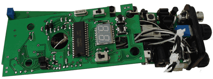

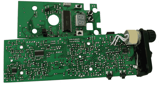

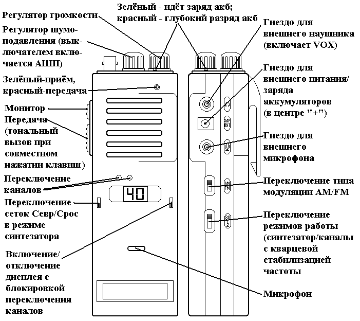

Ну а теперь о "Штурман-882"
Начнем с веса, очень тяжелая 525 гр. Всего 80 каналов, это маловато, особенно в условиях мегаполиса. Большая выходная мощность 8 ватт, соответственно большой ток потребления. И многое другое...
А чего стоит внешний вид и внутренняя начинка:
Дизайн оставляет желать лучшего, прошлый век. У меня сложилось впечатление, что данные радиостанции делаются под определенный тип людей, которым кроме, как нажать на тангенту и сказать пару матов в эфир обычное дело (рыбаки, охотники). Где не надо думать, что и как нажимать.
Радиостанция Штурман-882 прекрасно подойдёт для водителей-дальнобойщиков и автотуристов.
Интересно, тогда почему, на форумах такое негативный отзыв он данном аппарате и почему-то все пользуюьтся радиостанциями фирм: ALAN, VECTOR, MEGAJET, DRAGON и т.д. + кирпич.
Да и цена явно завышена, за такую цену можно купить станцию в авто (10-16 ватт) + антенна на 27 МГц.
