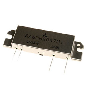

ЦитироватьЧойта не пойму, из-за чего она прожарилась? Перегрев?
Ну естественно, по пол часа, по часу музыку гонять, это же не от хорошего ума. Одно дело когда ты работаешь циклично, а другое когда модуль, кочегарит час.
Вот он родной:
RA60H4047M1
http://www.platan.ru/cgi-bin/qwery.pl/id=149296548&group=504

А у неё родное охлаждение как работает? Может ей тупо надо радиатор приделать да с обдувом?
#362
Естественно, мы сразу с охлаждением и ставили, вентилятор как положенно, но так как транзистор составной, то при очень длительной работе на передачу, выгорание его части неизбежно.
