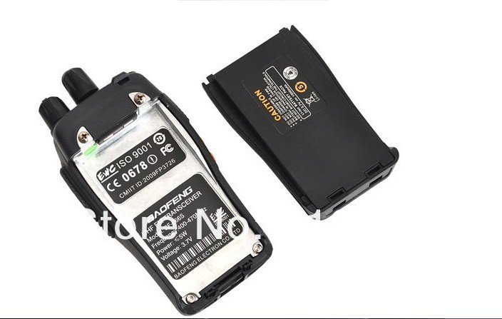

На днях, пришли радиостанции RADIO R500 (2 шт.), аналог BF-666S или наоборот.
BAOFENG BF-666S (АБ-1500 ма/ч), RADIO R500 (АБ-2800 ма/ч).

Первое, что бросается в глаза, легкость и простота. Есть все, что нужно для простой удобной радиосвязи и ничего лишнего.
Управление и размер:
Управление наипростейшее, дисплея нет, на боковой стороне кнопка РТТ, и 2 кнопки, которые могут программироваться по желанию, через программу BF-480, BF-490. (1.7 mB)
Всего 16 каналов, которые можно запрограммировать на свое усмотрение на частоты, от 400 до 480 МГц. Пишут, что есть проблеммы с программировнием, но в моем случае программируется без проблем, шнурок стандартный USB от Kenwood, БАО. Единственное, нужно из пакета запустить подпрограмму перевода на англ. язык, а потом запустить основную программу BF-480, далее по обстановке. (подходит к OC Windows 7).
Станция имеет маленькие габарийты и очень удобно лежит в руке. В верхней части, имеется фонарик и индикатор приема-передачи.
Очень легкая (200 гр. с АБ и антенной!), в кармане прктически не чувствуется. Пробовал работать через кросс на работе, очень выручает. Это вам не YAESU FT-60 которая тянет вниз и норовит вывалится из кармана при наклоне.
Мощность:
Согласно описания, мощность до 5 ватт, но на самом деле, при свеже заряженных АБ (4.2 В), выходная мощность примерно 2.7-2.8 ватта (HI), 1 Ватт (LOW). Емкость АБ (2800 мА/ч), хватает надолго.
Приемник:
Приемник выполнен по технологии SDR/DSP, чувствительный. Приемный сигнал, звучит качественно без искажений и довольно громко (1000 mW). Весь звуковой спектр присутствует.
При передаче, консервно-баночного эффекта нет! Модуляция не тихая, как в БАО-5R. На мой взгляд, можно было добавить немного верхних частот.
Питание:
Емкость АБ, которая идет в комплекте у BF-666S - 1500 мА/ч. У станции RADIO R500 - 2800 мА/ч.
Схема подстаканника, выполнена с встроенным БП и схемой стабилизации.
Цена-качество:
Станция выполнено добротно, ничего не скрипит, не люфтит, зазоров нет, аккумулятор сидит плотно.
Цена: 18-22 у.е., за такую цену ее не жалко в лесу потерять.
