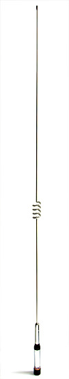

подскажите, для двух диапазонной кенвуд тэаш-икс5 какую антенну прикупить для авто? Домашнего пользования? Возможно или вместо родной прицепить более длинную вроде этой: krikam.net/shop/acc/index.php?ELEMENT_ID=9853
#53
Т.к. у нас в городе работает "кросс-бенд", то соответственно нужно брать автомобильную антенну на 2 диапазона (144/430 МГц).
Желательно врезную, но если нет возможности установить ее на машине, то можно взять и на магните, но усиление будет на порядок ниже. У врезной, дополнительно используется корпус машины в качестве противовеса, что улучшает качество принимаемого сигнала.
Если будете брать станцию домой, то лучше сразу ставить внешнюю антенну на крышу. Эфект покрытия увеличится в несколько раз, между базой и машиной. Для вашей модели под автомобильную антенну необходим переходник, т.к. там разъем SMA (Маленький).
То, что вы предлогаете, не плохо, но минус в том, что она длинная и в машине будет неудобно, тем более в кармане.
По поводу выбора антенны, их очень много и тут надо исходить из параметров и качества сигнала проверенных в полевых условиях. Сами понимаете написать можно многое, а вот реальной отдачи может и не быть.
У на 3 человека, кто исползует авто антенны на 2 диапазона. Надо спросить у них марку и отзыв.
Можете рассмотреть эти варианты:
http://www.yaesu.ru/antenny_mobil.php
Comet SB5
COMET   SB4
Anli WH-711C
COMET CHL-2510
OPEK   VU-1505
Выбор огромный, но орентироваться нужно в первую очередь на характеристики антенн. Ну и соответственно на размер кошелька.

Для автомобиля не плохая антенна COMET CHL-2510
