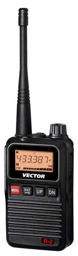

Еще один краткий обзор радиостанции  VECTOR VT-43 R2.  (Vector VT-43 R2 = Puxing PX-A6)
В линейке эргономичных радиостанции VECTOR появилась миниатюрная рация Вектор R2. Новинка обладает поистине сверхкомпактными габаритами, но в то же время имеет внушительный набор возможностей. Радиостанция построена по принципам профессиональных портативных станций.
В основании - высокопрочное литое шасси из алюминиевого сплава, присутствует съемная гибкая антенна со стандартным SMA разъемом, регулируемый порог подавителя шумов и многое другое, что роднит эту малышку со старшими моделями.
Сборка станции выполнена на весьма высоком уровне, ничего не скрипит и не болтается. Поясная клипса надежно прикручивается к металлическому шасси винтом. Заглушки гнезд зарядки и гарнитуры самопроизвольно не открываются, сидят очень плотно.
Жидкокристаллический дисплей имеет крупные, хорошочитаемые символы для отображения режимов работы и функций. Рация VECTOR VT-43 R2 работает в двух безлицензионных диапазонах LPD и PMR (69+8 каналов), а также имеет встроенный FM приемник. Максимальная мощность передатчика - 2 Вт.
Внешний вид, дизайн
Первое, что бросается в глаза - сверхминиатюрные размеры приемом-передатчика. Станция размером с пару спичечных коробков практически полностью скрывается в ладони. Корпус  радиостанции Vector R2 изготовлен из черного ударопрочного пластика с фактурой "под кожу". Вес станции с поясной клипсой, аккумулятором и антенной составляет 150 гр.
Все разъемы радиостанции Vector R2 (зарядка, антенна), кнопки и регулятор громкости имеют резиновые уплотнители для защиты от попадания пыли и брызг.
Оригинальной особенностью данной модели является возможность зарядки от USB порта и питание от аккумулятора, аналогичного по формату аккумуляторам для телефонов Nokia (подходит Nokia BL-5C).
Батарея имеет номинальную емкость 1100 мАч, напряжение 3.7 В - достаточно при полном заряде и цикле использования 5/5/90 для работы в течение суток. В режиме прослушивания радио Вектор VT-43 R2 работает 10-13 часов.
Разъем питания аналогичен разъему от телефонов Nokia. Эта особенность позволит без проблем подобрать автомобильный адаптер "прикуриватель" для подзарядки станции в дороге.
Органы управления
Радиостанция VECTOR R2 имеет классическое расположение ручек управления «для правши». Антенна расположена слева, а ручка громкости – справа. В такой конфигурации радиостанцию удобно держать в левой руке, а переключать режимы - правой. Управлять радиостанцией одной рукой тоже достаточно удобно.
На верхней панели корпуса радиостанции расположены антенный разъем, ручка включения/регулятор громкости, индикатор режимов и разъем для подключения гарнитуры или выносной тангенты.
С правой стороны корпуса рации Вектор R2 имеется разъем для подключения зарядного устройства. Разъем защищает от попадания влаги и пыли резиновая заглушка.
С левой стороны расположены кнопка PTT и две дополнительные кнопки, функции которых зависят от программирования радиостанции. Кнопка PTT удобна для использования как правой рукой (указательным пальцем) так и левой (большим пальцем). По умолчанию верхняя функциональная кнопка включает режим «монитор» (отключает шумоподавитель), а нижняя при коротком нажатии включает подсветку, а при длинном - сканирование каналов.
