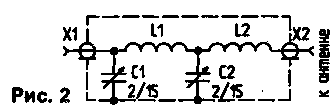

Сделал согласующее устройство на 2-ку.
Подключил, работает в диапазоне 135-170 Мгц, но вопрос, правильно ли я подключаю цепочку измерительных приборов.
Схема такая: Трансивер --> КСВ-метр --> Сгласующее устройство --> антенна. КСВ строит к 1 без проблем.
Спасибо. Значит работает правильно.

Но бывает ситуация, когда в хозяйстве радиолюбителя отсутствует кабель с необходимым волновым сопротивлением. Не всегда даже в диапазоне УКВ волновое сопротивление антенны равно его теоретическому зна-чению, особенно при ее нерациональ-ной установке. Исправить это помогают согласующие устройства, которые в УКВ диапазоне конструктивно выполнить достаточно просто. Простейшее согласующее устройство (СУ) представляет собой обыкновенный П-контур (рис.1).
Puc.1
При емкости переменных конденсаторов 2...15 пФ и катушке, содержащей 2 витка провода диаметром 1 мм, намотанных на оправке диаметром 10 мм, и при расстоянии между витками 5 мм и длине выводов катушки 15 мм (не более), это СУ позволяет согласовать активную на-грузку от 30 до 300 Ом с передатчиком, имеющим выходное сопротивление 50 Ом или 75 Ом. При этом при согласовании с кабелем 50 Ом нагрузки от 30 до 100 Ом КПД устройства был не менее 80%, при согласовании нагрузки от 100 до 300 Ом - не хуже 60%, при согласовании нагрузки от 10 до 30 Ом - не хуже 50%. Это СУ имеет в KB диапазонах от 1,8 до 50 МГц КСВ не хуже 1,2. Таким образом, используя это СУ непосредственно на антенне, работающей в KB диапазоне, можно эту антенну согласовать и для работы на 144 МГц, при этом практически не изменив режим согласования в диапазоне КВ. Это дает возможность использовать имеющиеся KB антенны для работы на УКВ, что существенно экономит кабель. Особенно хорошее согласование может быть получено при использовании двух согласующих устройств: одного - непосредственно на антенне и другого - на выходе передатчика. При использовании СУ (рис.1) для согласования выхода передатчика с кабелем питания антенны удается согласовать передатчик с кабелем, но далеко не всегда удается получить согласование кабеля с антенной при использовании СУ непосредственно на антенне (конечно, на той, что не рассчитана для работы на 144 МГц). Это объясняется тем, что сопротивление антенны может иметь большую реактивную составляющую в УКВ диапазоне, а СУ (рис. 1) эффективно согласует лишь активные составляющие.
Эту проблему можно решить достаточно просто. Первое, что необходимо сделать - это немного изменить количество витков в катушке СУ - оно может быть от 1 до 5, ее диаметр - от 5 до 15 мм и расстояние между витками - от 1 до 7 мм.
Puc.2
Очень эффективно также включение индуктивности на выходе СУ (рис.2). Дополнительная катушка содержит от 2 до 5 витков провода диаметром 0,8...1,5 мм. Ее диаметр - от 5 до 15 мм, расстояние между витками - 2...7 мм. Обычно, варьируя этой катушкой и катушкой П-конту-ра, практически любую антенну можно настроить для работы в диапазоне 144 МГц. Иногда, в наиболее трудных случаях согласования, может понадобиться включение на выходе П-контура емкости в 10... 50 пФ (можно переменной) (рис.3).
Puc.3
Параллельно емкости включен дроссель (10 витков провода ПЭЛ-1 на оправке 10 мм, расстояние между витками - 1 мм), не имеющий резонанса с этой емкостью в диапазоне 144 МГц и имеющий малое сопротивление на КВ. При настройке KB антенны для работы в диапазоне УКВ можно получить ложную настройку, когда КСВ системы будет равен 1, но антенна не будет излучать. Хорошо, если у радиолюбителя имеется простейший индикатор напряженности поля. Используя его, желательно сравнить напряженность поля, создаваемую антенной, с контрольной УКВ антенной - штырем длиной 50 см, подключенным на выход этого согласующего устройства вместо настраиваемой KB антенны. Следует заметить, что длинные KB антенны -диполи, слоперы и особенно антенны, имеющие отличную от линейной конфигурации форму, например рамки, создают достаточно сложную диаграмму направленности на УКВ с многочисленными лепестками, но различие между максимумами и минимумами напряженности поля обычно не превышает 10 дБ.
Все СУ были выполнены в тщательно пропаянном корпусе из двустороннего фольгированного стеклотекстолита, использовались воздушные конденсаторы от старых УКВ радиостанций, все соединения были минимальной длины. При использовании СУ непосредственно на антенне необходимо принять меры по его влагоизо-ляции. Хотя КСВ СУ (рис.1...рис.3) в диапазоне KB мал, их использование все же может сместить резонансные частоты антенн, работающих в верхних KB диапазонах, особенно укороченных. Это потребует дополнительной подстройки таких антенн в диапазоне КВ. Также следует обратить внимание на то, что некоторые антенны KB диапазонов по своим конструктивным особенностям не могут быть использованы для работы на 144 МГц, из-за того что их вход принципиально несогласуем в диапазоне УКВ, например антенны с гамма-согласованием с удлиняющей катушкой и неко-торые другие типы антенн.
Согласующие устройства, приведенные здесь, работоспособны во всем диапазоне 144... 146 МГц.
У меня выполненно по схеме 2. Строит все.
Сравнил на практике эту схему:
и эту:
На рис. 1 строит лучше.
