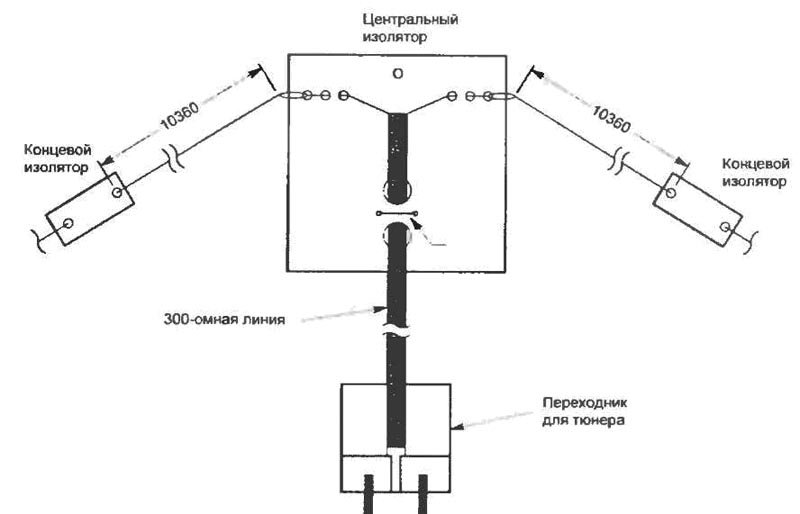

Вы имели ввиду это:
Можно сказать, что 80-метровый диапазон является одним из наиболее популярных. Однако многие земельные участки слишком малы для установки полноразмерной антенны на этот диапазон, с чем и столкнулся американский коротковолновик Joe Everhart, N2CX. Пытаясь выбрать оптимальный тип малогабаритной антенны, он проанализировал много вариантов. При этом не были забыты классические проволочные антенны, которые при длине более L/4 работают достаточно эффективно. К сожалению, такие антенны, запитанные с конца, нуждаются в хорошей системе заземления. Разумеется, качественное заземление не требуется в случае применения полуволновой антенны, но ее длина оказывается такой же, как у полноразмерного диполя, запитанного по центру.
Таким образом, Joe решил, что самой простой антенной с хорошими параметрами является горизонтальный диполь, возбуждаемый в центре. К сожалению, как уже указывалось, длина полуволнового диполя 80-метрового диапазона часто является препятствующим фактором при его установке. Тем не менее, длина может быть уменьшена примерно до L/4 без фатального ухудшения характеристик. А если приподнять центр диполя и приблизить к земле концы вибраторов, получим классическую конструкцию Inverted V, которая дополнительно сэкономит площадь при установке. Следовательно, можно рассматривать предложенную конструкцию как Inverted V 40-метрового диапазона, который используется на 80 м (см. рис. выше). Полотно антенны образовано двумя вибраторами по 10,36 м, симметрично снижающимися от точки запитки под углом 90° друг к другу. При монтаже нижние концы вибраторов должны располагаться на высоте не менее 2 м над землей, для чего высота подвеса центральной части должна быть не менее 9 м. Малая высота подвеса обуславливает эффективное излучение под большими углами, что идеально подходит для связей на расстояниях до 250 км. Самым главным преимуществом подобной конструкции является то обстоятельство, что ее проекция не превышает 15.5 м.
Как известно, достоинством полуволнового диполя, питаемого по центру, является хорошее согласование с 50 или 75-омным коаксиальным кабелем без применения специальных согласующих устройств. Описываемая антенна в диапазоне 80 м имеет длину L/4 и, следовательно, не является резонансной. Активная составляющая входного импеданса мала, а реактивная — велика. Это означает, что при сопряжении такой антенны с коаксиальным кабелем, КСВ окажется слишком высок, и уровень потерь будет значителен. Проблема решается просто — необходимо применить линию с малыми потерями и использовать антенный тюнер для ее согласования с 50-омной аппаратурой. В качестве антенного фидера был использован 300-омный телевизионный плоский ленточный кабель. Меньшие потери обеспечивает двухпроводная воздушная линия, но ее сложнее завести в помещение. Кроме того, может потребоваться подстройка длины фидера, чтобы попасть в диапазон перестройки антенного тюнера.
В оригинальной конструкции концевые и центральный изоляторы были изготовлены из обрезков стеклотекстолита толщиной 1,6 мм, а для полотна антенны использовался изолированный монтажный провод диаметром 0,8 мм. Провода малого диаметра успешно эксплуатировались на радиостанции N2CX в течение нескольких лет. Разумеется, значительно дольше прослужат более прочные монтажные провода диаметром 1,6...2,1 мм.
Проводники плоского телевизионного кабеля недостаточно прочны и обычно обрываются в точках подключения к антенному тюнеру, поэтому необходимую механическую прочность и простоту подключения линии к тюнеру обеспечивает переходник, изготовленный из фольгированного стеклотекстолита.
Схема тюнера очень проста, и представляет собой последовательную резонансную цепочку, обеспечивающую согласование с коаксиальным кабелем.

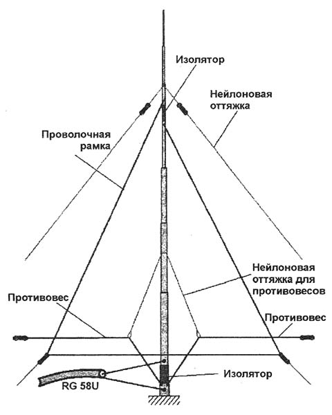

Вот еще вариант:
Короткий вертикал на диапазон 80м
В конце 2009 г. Валдек, SP7GXP, сконструировал укороченную вертикальную антенну на диапазон 80 м. Конструкция состоит из вертикального штыревого излучателя, установленного на опорном изоляторе и в верхней части разделенного вторым изолятором. К излучателю подключена дельтообразная рамка, а ниже опорного изолятора в качестве противовеса располагается полуволновой диполь.
Размеры перечисленных элементов конструкции антенны составляют:
- длина излучателя от опорного изолятора до верхнего изолятора — 8 м;
- длина излучателя, установленного на верхнем изоляторе, — 3 м;
- длина рамки для fp = 3,8 МГц — около 7,7 м (для fp = 3,5 МГц — около 9,35 м);
- длина одного плеча диполя (противовеса) для fp = 3,8 МГц — минимум 18,7 м (для fp = 3,5 МГц — минимум 20,35 м);
- высота размещения диполя над поверхностью земли (крыши) — не менее 2 м.
Рамка должна быть отведена в сторону от вертикального излучателя. Кроме того, она служит двумя оттяжками верхней части излучателя. Длина коаксиального кабеля RG-58U — не менее 26,5 м.
Этапы настройки антенны с помощью трансивера и КСВ-метра:
- устанавливаем излучатель с рамкой;
- растягиваем полуволновой диполь на высоте минимум 2 метра над поверхностью, но не подключаем его к основанию антенны;
- питающий кабель подключаем к полуволновому диполю;
- включаем трансивер в режим передачи несущей и подбираем длину диполя так, чтобы получить минимум КСВ на частоте 3,780 МГц (или другой предпочтительной частоте);
- отключаем питающий кабель от диполя, подключаем концы диполя, а также экран (оплетку) питающего кабеля в одной точке, ниже изолятора основания (к кровле, земле и т.д.);
- жилу кабеля подключаем к излучателю;
- снова включаем трансивер в режим передачи и, подбирая длину рамки, настраиваем антенную систему на требуемую частоту (например, 3,780 МГц).
Чтобы антенна перекрывала весь диапазон (CW и SSB участки от 3,5 до 3,8 МГц), можно использовать 3 катушки с переключателями для получения соответствующих резонансных частот антенны. Катушки устанавливаются у опорного изолятора и к двум из них подключаются плечи диполя (противовеса), а к третьей — вертикальный излучатель. Число витков катушки подбираем экспериментально — в зависимости от участка диапазона.
Во время монтажа антенны следует придерживаться следующих правил. Если крыша или поверхность, на которой устанавливается антенна, не позволяют растянуть полноразмерный диполь по прямой линии, можно попробовать загнуть его концы («скрутить»), обязательно придерживаясь требования соблюдения необходимой высоты установки (не менее 2 м).
Для соблюдения правил безопасной эксплуатации антенны следует концы диполя, заканчивающиеся изоляторами, удалять от металлических предметов (например, ограждения, металлической стены и т.д.). Нельзя применять никакие «земляные» противовесы либо лежащие на земле! При монтаже антенны на земле нижняя часть, ниже опорного изолятора, должна иметь контакт с землей, а при монтаже на крыше необходимо соединить эту часть антенны (ниже изолятора) с молниеотводом.
