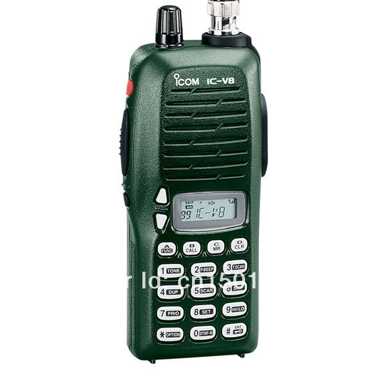

ICOM IC-V8
Частота: 136-174 МГц, 107 каналов памяти, выходная мощность 5.5 ватт, емкость АБ 1650 мА/ч, прочный корпус, антенна BNC. Полное управление через клавиатуру.
Диапазон частот: TX: 144-148 МГц RX: 136-174 МГц
Виды модуляции: FM
Количество каналов 107
Температурный диапазон: -10°С — +60°С
Напряжение питания: 2В
Ток потребления: не более 2 А
Габаритные размеры: 54 x 132 x 35 мм
Вес: 350г
ПЕРЕДАТЧИК РАЦИИ ICOM IC-V8
Выходная мощность: 5,5Вт
Уровень внеполосных излучений: 60 дБ
Максимальная девиация: 5,0 кГц
ПРИЕМНИК РАЦИИ ICOM IC V-8
Тип приемника: Супергетеродин с двойным преобразованием
Промежуточные частоты: 1-я: 27,7 МГц 2-я: 450 кГц
Селективность по соседнему каналу: 65дБ
Избирательность по побочному каналу: 75дБ
Выходная мощность аудио: 300 мВт

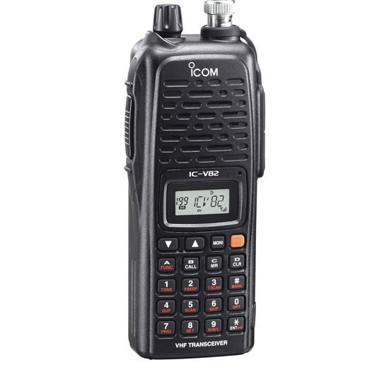

ICOM IC-V82
Частота: 136-174 МГц, 200 каналов памяти, выходная мощность 7 ватт, емкость АБ 1650 мА/ч, прочный корпус, антенна BNC. Полное управление через клавиатуру. Есть возможность работать в цифре. (DATA-разъем).
Диапазон частот,  IC-V82:  Передача: 144-148 MHz, Прием: 136-174 MHz
Выходная мощность HI/Mid/LO, (при 7,2 В)  IC-V82: 7,0 / 4,0 / 0,5 Вт
Число каналов    207 (включая 6 границ сканирования и 1 канал вызова)
Модуляция    F3E, F2D, F7W
Режим сохранения энер.: IC-V82: HI-2,6 А
Питание    7,2 В (6 - 10,3 В)
Стабильность частот    ±2,5ppm (от -10°C до +60°C)
Разъем антенны    BNC, (50 ом)
Диапазон рабочих температур, °С    от -10 до +60
Габариты: ШхВхД (мм)    54х139х36,7
Вес (с BP-222), г    390
Передатчик
Способ модуляции    Частотная модуляция c переменной реактивностью
Девиация    ± 5KHz/ ± 2.5KHz (Wide/Narrow)
Внеполосное излучение    менее -60 дБ
Разъем внешнего микрофона    3 проводника, 2,5 мм/2,2 кОм
Приемник
Тип    Супергетеродин с двойным преобразованием
Промежуточная частота:    46.35 МГц/450 кГц
Чувствительность    0,16 мкВ (12dB SINAD)
Пороговая чувствительность шумоподавителя    0,11 мкВ
Интермодуляция    65 дБ
Подавление внеполосного излучения    80 дБ (VHF)
Мощность громкоговорителя    300 мВт (8 ом)

Первые впечатления о станциях, очень хорошие. Качество модуляции у ICOM IC-V8 отличное, сигнал громкий, четкий, искажений нет, выраженны средние частоты. У IC-V82 сигнал чуть по качественней, присутствует весь спект звуковых частот, но чуть не хватает объемистости в сигнале. Микрофон у ICOM IC-V8, чуть почувствительней. При работе в эфире, корреспонденты отметили, что сигнал очень качественный.
Антенны в обоих аппаратах, жесткие, разъем BNC. В разъеме, сидят очень хорошо.
Управление очень простое, есть возможность программирования с компьютера, как в канальном режиме, так и в частотном.
Программы для прошивки.
ICOM IC-V8  CS-V8 Rev 1.0
ICOM IC-V82 CS-V82 Rev 1.1
ICOM IC-85 CS-85 Rev 1.0
Управление и прошивки у всех станций, практически одинаковые.
Отдельно хочу сказать про ICOM IC-V85, возможно станция и неплохая, как описано Здесь..., но качество мудуляции не очень, чем-то напоминает глухость YAESU VX-6. Возможно сказывается герметичность микрофона
В руках, станции лежат удобно, чувствуется, что не Китаенвуд. ICOM IC-V8, чем-то напоминает ICOM IC-F3G, IC-F4G, только с полным управлением через клавиатуру.
Позиции: 1 - V82, 2 - V8, 3 - V85.
Тест продолжается...
Первые впечатления по работе данных станций... (Продолжение теста).
ICOM IC-V82
Станция неплохая, удобно лежит в руке, позволяет работать цифровыми видами связи (разъем). Прием-передача, нареканий не вызывает. Частотный спектр присутствует весь, но не такая громкая и качественная как у IC-V8.
Отрицательные моменты V-82:
Т.к. выходная мощность 7 ватт, а ток потребления примерно 2.6 А. Соответственно штатный АБ, емкостью всего 1650 мА/ч (BP-210), очень быстро садиться. Тут несколько выходов:
1. Купить кейс под АБ. (BP-208, 6 АА).
2. Купить дополнительный АБ (BP-210).
3. Постоянно сидеть на эмуляторе от прикуривателя.
4. Установить мощность на "Mid" (4 ватта).
5. Питание вкл. кнопкой.
ICOM IC-V8
Станция отличная, очень громкая, четкая и качественная модуляция! Копия станции ICOM IC-F3GT, IC-F3. Разница в том, что у данной модели расширенное управление, которое выведено на клавиатуру.
Отрицательные моменты V-8:
1. При мощности в 5.5 ватт (2 А), емкость АБ все-таки, недостаточно, всего 1650 мА/ч (BP-210), так же как и у IC-V82. Соответственно ищем альтернативу, по питанию.
2. Всего 2 уровня мощности, 0.5 и 5.5 ватт.
3. Копия, с устаревшей модели ICOM IC-F3.
4. Питание вкл. кнопкой.
