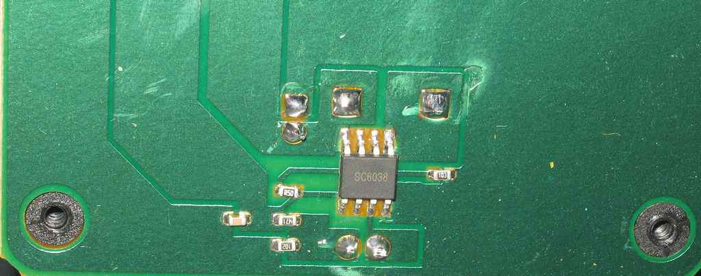

uv-82 имеет тихую модуляцию , по этому сделал себе несложную доработку после которой повысилась чувствительность а также средние и высокие частоты
Следующая доработка - это радиатор в подстаканник на микросхему SC6038  и замена сопротивления R 50 (0.5 Ом) на 1.0 Ом.
http://lpd.radioscanner.ru/topic25805.html

сразу разобрал зарядку )), поменял сопротивление, ток упал с 400мА до 200мА, пока включена паяльная станция решил доработать стакан установкой
стабилизатора LM7509 с вх. напряжением 15в и вых. 9в для подключения в прикурку авто.
Забыл написать что стакан так же будет работать с родным блоком питания на 220в
« Последнее редактирование: 24 Сентября 2015, 23:23:41 от UA0ZGX »

с родным блоком питания на 220в ток зарядки маленький и заряжает плохо из за внутреннего сопротивления LM7809 есть потери в напряжении около 2в, поентому пока тестирую ))
Разобрал свой подстаканник, там совершенно другая схема с другим зарядным чипом - HXN-WS e4923. Даташит не нашёл...
Стоит в такой схеме делать допилинг?
Саму доработку, по модуляции я не делал, ее делал другой пользователь UA0ZGX, Николай. Лучше спросить у него!
А по зарядному стакану, все просто, ставите радиатор на стабилизатор и работаете...
